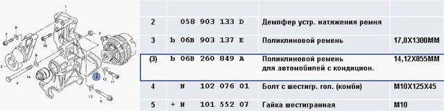

    Цитата Сообщение от madbull
    это ремень кондея
    06B903137 это ремень генератора
    Миша, я думаю у него авто с кондиционером, и вот что получается

    Игорь, у меня в ЕТКЕ на 97 году показывает одну строку про генератор с номером 06B903137, про кондей там не слова, и реально в жизни, на всех 4-х цилиндровых бензиновых моторах с 96 по 2004(вроде), этот ремень ни коим образом не зависит от наличия кондея. На кондее свой ремень 06B260849A, со своим натяжным роликом. На 1,6 два ремня, на гене, гуре, вискомуфте один, на кондее другой, на 1,8 три ремня, на гуре свой ремень, остальное все так же

    Цитата Сообщение от DaveG30
    Да,я тоже думаю что у меня авто с кондиционером!Даже уверен в этом!
    Ты это уточни, может в Сургуте температура не для кондиционера
    Визуально глянь на ремни, они одинаковые, а то меня Миша озадачил

    Цитата Сообщение от tecro
    они одинаковые
    они разные один 4-х ручейковый длиной 855, второй 5-ти ручейковый, длиной 1300
    Добавлено спустя 1 минуту 43 секунды:
    и ремень кондея не так просто визаульно посмотреть, надо защиту снимать и снизу смотреть
    я скрин не сам нарисовал
    или имеется ввиду что нужно оба?
    думаешь я сомневался?
    Добавлено спустя 59 секунд:
    иногда это и имеется ввиду... редко, но встречается

    madbull
    понятно почему разница, обновление 597
    но суть от этого не меняется
    я же дома так и не обновил
