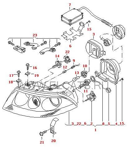

    Цитата Сообщение от Bobokin
    Подскажите номер левой фары ближнего света.
    vin - wvwzzz3bz2e316953.
    Заранее спасибо.
    И для этого ВИНа пожалуйста - WVWZZZ3BZ3E130997
  4. #5204
    13.01.2007
    11,812
    Получено: 238
    Отправлено: 60
    тоже самое 3B7941017M
    Заранее спасибо.
    Еще вопрос - а это в обоих случаях фары с ксеноном или биксеноном? или пофиг? Есть какое либо краткое описание что из себя деталь представляет?
  8. #5208
    13.04.2005
    22,541
    Получено: 14
    во всех случаях у Пассата штатно ставился би-ксенон...
    сама фара + всё, что в скобках над номером 1
    Нижайший поклон!
