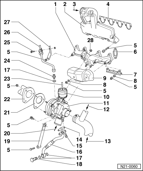

    всем привет.
    подскажите номера болтов, гаек и прокладок для турбы, собрался чистить а что прикупить не знаю.
    если скинете фотку схемы и номера что есть что с номером детали будет супер.
    1998г. VW passat В5 Седан 1,8 ADR 125 л.с. МКПП Черный металлик & 1999г. VW passat В5 VARIANT 1,9 TDI AHH 90 л.с. МКПП Серебристый металлик

    B5VW
    в том то и прикол что там вообще не моя турбина нарисована

    Цитата Сообщение от Denisk@
    B5VW
    Найди свою машину там,далее двигатель,потом и турбину найдёшь.
    Это ведь общий каталог по фольксвагену.

    Denisk@
    1 - Выпускной коллектор
    2 - Патрубок подачи воздуха
    3 - От интеркулера
    4 - Уплотнение заменить, устанавливать покрытием (выпуклой стороной) к впускному коллектору
    5 - 25 Нм
    6 - Уплотнение, учесть установочное положение
    7 - Кронштейн,для экранирующего щитка
    8 - Подкладная шайба
    9 - Теплозащитный экран, зафиксировать в держателе → Поз.
    10 - Вакуумный привод, регулирования давления наддува, составная часть турбокомпрессора, заменяется только в сборе с ним
    11 - Турбокомпрессор
    12 - к системе вентиляции картера двигателя
    13 - от воздушного фильтра
    14 - Уплотнение, заменить
    15 - 30 Нм
    16 - Обратный маслопровод к блоку цилиндров
    17 - Уплотнительное кольцо, заменить
    18 - Пустотелый болт, 30 Нм
    19 - Кронштейн
    20 - к интеркулеру
    21 - Уплотнение, заменить
    22 - Приемная труба выпускной системы
    23 - Шланг, к электромагнитному клапану ограничения давления турбонаддува -N75-
    24 - Штуцер, 30 Нм, заменить, на резьбу и опорную поверхность нанести тонкий слой высокотемпературной резьбовой смазки -G 052 112 A3-
    Перед подсоединением напорного маслопровода наполнить турбокомпрессор через штуцер напорного маслопровода моторным маслом.
    25 - Болт, момент затяжки - 10 Нм
    26 - Напорный маслопровод (магистраль подачи масла), от кронштейна масляного фильтра.
    27 - Кронштейн
    28 - 25 Нм, заменить , резьбу штифтовых болтов смазать термостойкой пастой -G 052 112 A3-
    номерки чуть позже
    Добавлено спустя 35 минут 59 секунд:
    028129717D прокладка впускного колектора
    028147757 прокладка возвратной магистрали
    N0138326 уплотнительное кольцо возвратной магистрали (нужно 3 штуки)
    037253039F прокладка выпускного коллектора
    N90200201 гайка шесигранная самоконтрящаяся (нужно 8 штук)
    028145786 горловина под резбовую пробку с прокладкой (не уверен что нужна)
