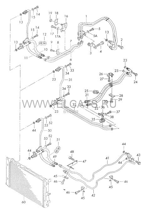

    Цитата Сообщение от DoPinG
    Трубки охлаждения АКПП (металлические, стоят за радиатором)
    не ЗА радиатором, а прикручены - К радиатору...состоят из 2-х частей..
    от радиатора ОЖ (первая часть, подача и обратка)):
    8D0 317 823 B Трубка системы охлаждения
    8D0 317 821 K Трубка системы охлаждения
    вторая часть - от АКПП :
    8D0 317 826 Q
    8D0 317 825 P
    тебе какие именно нужны??
