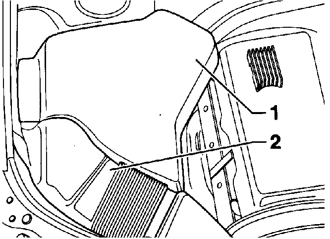

    Друзья! Подскажите пожалуйста номерок вот этой детальки (номер 1) для моей машины.
    Заранее спасибо!
    Заранее спасибо!
    4B0133849A, но ЕТКА говорит у тебя такой детали быть не должно...
    это с 2.5 литрового.

    Цитата Сообщение от SerV
    Заранее спасибо!
    Там крышечка точно была ... а вот этот номерок 8D0133849A не то что мне нужно случаем? Просто в exist нет фото
    Заранее спасибо!
    в ЕТКА тоже нет. номер есть, но картинки нет.
    я незнаю что это: 8D0133849A - кожух "WEBER"
