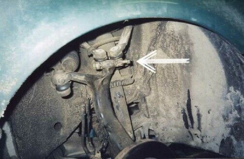

    Доброе утро ! Подскажите № данного болта !
    N0347907
