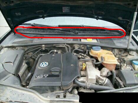

  18. #4898
    20.11.2008
    524
    Подскажите плиз номера следующих деталей (VIN: WVWVD63B43E149769):
    - интеркулер;
    - катушка;
    - пластмассовый "козырек", тот что под дворниками (на фото)
    Заранее спасибо
  19. #4899
    13.01.2007
    11,812
    Получено: 238
    Отправлено: 60
    Ильйа
    - интеркулер -3B0145805H
    - катушка -06B905115R
    - пластмассовый "козырек" -3B1819415EB41
