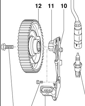

    Всем привет. Подскажите номер датчика распредвала (не знаю как он правильно называется ). Спасибо.
  6. #4866
    13.04.2005
    22,541
    Получено: 14
    G-40...датчик Холла..
    06A 905 161 B - Датчик импульсный Холла
    установлен под шкивом распредвала (ремня ГРМ) датчик - номер 11...ротор датчика - на шкиве..

    1967s
    Спасибо
    Серег, а на схеме не показан магнитик. Собственно он меня интересует. Или он в комплекте с датчиком идет?
