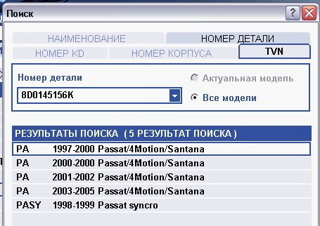

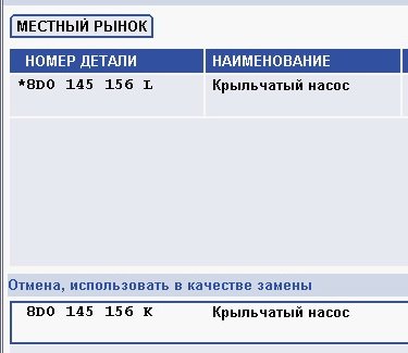

    Вот пришел насос про который спрашивал тебя tecro,нашел на нем номер 8D0 145 156L И Сижу теперь и думаю,подойдет или нет?С моим родным давления разные-этот 103-105атм,а мой 110-120атм..Что делать?Все?

    DaveG30
    ставь, это то что тебе нужно

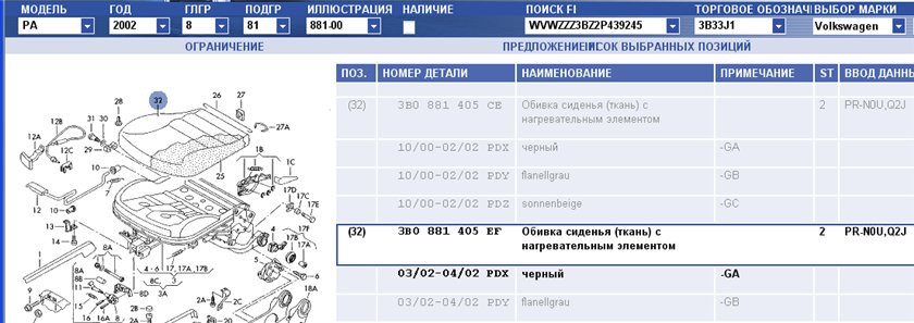

    Господа, подскажите, пожалуйста, номер обивки сиденья водителя (велюр серо-черного цвета) и подогрева сиденья. А то прогорел и велюр прожег.
    Фото сиденья http://fotki.yandex.ru/users/sergeivoro ... 75/?page=0
    VIN WVWZZZ3BZ2P439245
    Спасибо.
  14. #4834
    13.04.2005
    22,541
    Получено: 14
    Цитата Сообщение от svoron
    WVWZZZ3BZ2P439245
    3B0 881 405 EF (PDX) - обивка сиденья с нагревательным элементом. (Вариант оснащения по ВИН - GA)
