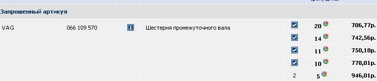

    Цитата Сообщение от tecro
    Цитата Сообщение от oleandr
    066109570 Z=18
    А почему в Экзисте о таком не знают
    у вас экзист может кривой
    Да нет, это я похоже кривой, я номерок то вводил 066109570 Z (с буквой Z) в конце, вот дерево мля.....
