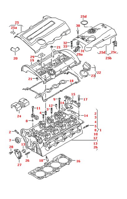

    Нужен номер прокладки крышки, под которой находится датчик Холла (такая маленькая на двух болтах крышка, под верхним пластиковым кожухом ГРМ).
  16. #456
    13.04.2005
    22,541
    Получено: 14
    VAG N 011 908 2 Кольцо уплотнительное
    картинка - номер 27 крышка Холла...номер 13 - это кольцо..ОНО?
    потому что отдельно на крышку прокладки - нет...
  17. #457
    30.05.2006
    Россия, Ростов-на-Дону
    6,424
    Получено: 77
    Отправлено: 122
    нет... тогда у меня все на месте. Просто откручивал крышку - смотрю прокладки нет. спасиб, успокоил :-)
