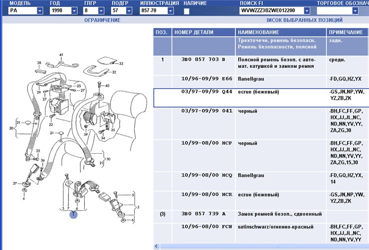

  3. #423
    13.04.2005
    22,541
    Получено: 14
    AlPo
    по ВИН-номеру у тебя должны стоять бежевые ремни (тип оснащения - YZ) - задний поясной автоматический ремень (средний)
    я думаю, тот номер - это сама катушка...в запчасти, однако - поставляется катушка в сборе с ремнем...
    номер - 3ВО 857 703 В (Q44)
    вот скрин -
  4. #424
    Passat Аватар для AlPo
    16.03.2005
    Нижний Новгород
    1,353
    1967s
    Огромное спасибо, но вся беда в том, что сегодня я очень внимательно смотрел на цвет задних ремней. Хрен их знает, может, они выцвели, а, может, у немецев - это бежевый цвет, но я бы сказал, что они светло-серые, хотя и не выделяются на фоне бежевой кожи . Я думаю, что самый простой способ купить такого же цвета передние - снять задний поясной ремень (он снимается совсем легко, надо просто поднять сиденье и открутить один болт на 17) и притащить его к Viktor M. Вот и все.
    Еще раз огромное спасибо.
    VW Passat B5, 97 г., универсал, ADR, DHZ, кожа, климатроник.
    Мне нравится.
