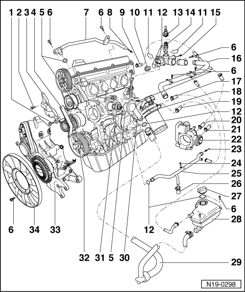

    Подскажите плиз номер ДТОЖ 1,6AHL и где он находится (не на панель приборов, а на мозги)
    059 919 501 (A) ограничение 3B-V-000001>>
    Точнее по ВИН
    Добавлено спустя 4 минуты 21 секунду:
    номер 14
