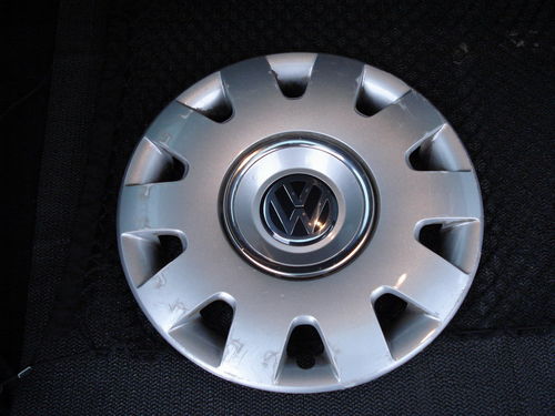

    Ребят,нужен номер колесного колпака на 5+,ETKA выдает два номера, 3b0601147 и 3b0601147e.Какой из них?Нужен вот такой.
    Skoda octavia 2.0TDI 6DSG

    дай ВИН машины...скажу - какой точно...
    а вообще - все 4 колпака нужны, или только один?
    если 4 - тогда все равно какой номер...эти два номера (колпака) отличаются только декоративной отделкой...
    (если нужен один - почему просто не доехать до дилера любого на этой машине - и просто его купить?)

    Сергей,почемуто чювствовалчто ответишь именно ты.Нужны четыре колпака на машину 98 года,те что купить хочю,ставились с 2000 или 2001 года.Я брал их у шефа,потом вернул взад,вот его ВИН WVWZZZ3BZ5P038743 ,машина 2004 года.
    тогда - ВСЁ РАВНО какой номер закажешь...
    но если хочешь тютелька в тютельку такие же, как у шефа - тогда нужно брать номер -
    VAG 3ВО 601 147
