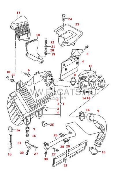

    Скажите код плз:
    Крышка ремня ГРМ
    Крышка блока воздушного фильтра,патрубок наверн или хз как называется
    Ручка для открытия капота (спереди капота над решеткой)

    Цитата Сообщение от Dune
    Крышка ремня ГРМ
    06B109108F
    В ЕТКА только все в зборе
    3B0133837AF
    058133356P
    3B0823593D
    в цвете 3B0823593D 01C
    Крышка ремня ГРМ
    06B 109 108 F Кожух защитный ремня верхний
    ну так и мы "хз"... что тебе нужно конкретнее? - крышка короба фильтра, или декоративная крышка, которая сверху закрывает весь короб с фильтром? или плоский воздуховод от решетки радиатора к корпусу короба воздушного фильтра?
    3B0 823 593 D01C Ручка привода замка капота
    Добавлено спустя 2 минуты 43 секунды:
    давай - показывай про фильтр - чего надо конкретно...

    Спасибо - вот че надо
    Не хватает патрубка от корпуса воздушного фильтра,тоже не совсем хорошо
    Декоративная крышка походу
    вот че надо
    Не хватает патрубка от корпуса воздушного фильтра,тоже не совсем хорошо ...Декоративная крышка походу
    Дунь - внимательно посмотри на картинку - и скажи номер того, чего НЕ хватает...

    Я вобщем в Обед движок сфоткаю фотку выложу,а вы мне скажите чего там по крышкам не хватает ) я прост мало понимаю в них )))
    Добавлено спустя 24 секунды:
    1967s
    Я не могу определить никак =(
    давай...так тоже сгодится...
