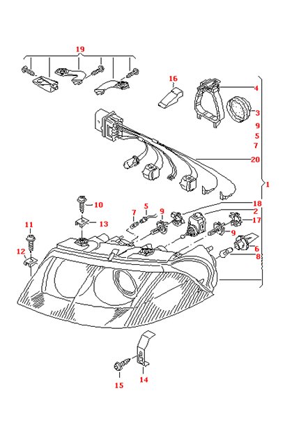

    Повторяю вопрос:
    Народ, подскажите номерки на следующую мелочевку, чет не могу найти:
    1) значек Фольксвагена, который на ключик-выкидушку приклеивается (алюминиевый тиакой);
    2) колодка разьема, которая на лампу Н7 в фаре сажается, а то моя на фаре разваливаться начала, т.к. от постоянной высокой температуры в фаре хрупчеет.
    Заранее спасибо!

    прежде чем повторять - напиши, плиз, о чем тебя на прошлой странице ещё просили...
    Цитата Сообщение от 1967s
    Quasi
    год скажи...

    извиняй, от расстрайства не заметил
    год 2003. номер кузова после ...072001 (на всякий случай)
    вдогонку надо еще номер разъема который в плафон освещения втыкается внизу обшивки дверей.
    давай показывай - какая...

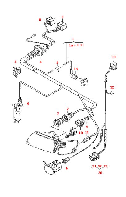

    Поламались хомуты, которые крепят проводку в мотоотсеке. Не могу найти номер этих "тварей".
    http://www.elcats.ru/vw/parts.asp?mdl=221&unit=F670B72C
    поз 25, 4, 3.
    грит смотри каталог 198. Где смотреть то? Что за чушина такая, я в агонии бьюсь об стену.

    даже искать лень - это обычные хомуты ...
    купи пучок у любого дилера...им цена 3 копейки...

    не-еее, это не обычные хомуты, иначе не постил бы.
    Остались только дети.
