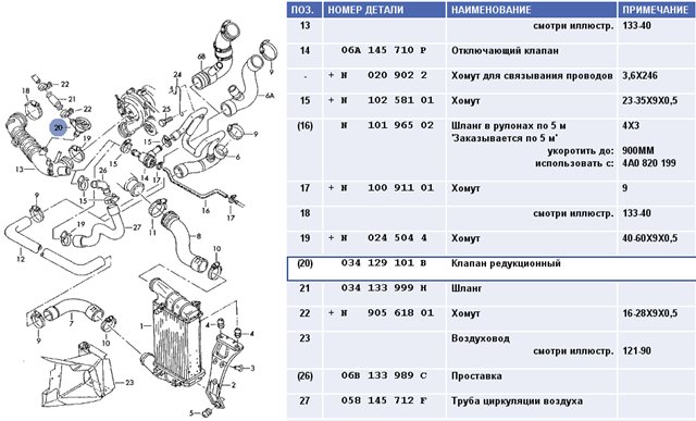

    народ, хелпните плиз.
    байпас на AWT нужон .......
    в етке это не он под номером 36?
    это 75-й клапан..
    байпас на AWT
    034 129 101 B
    (в разделе "Охладитель наддувочного воздуха")
