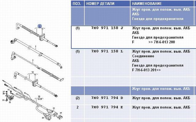

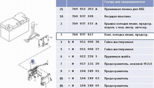

    На транспортерах плюсовая клемма АКБ совмещена с держателем плавких вставок предохранителей.
    Ищу номерок этой клеммы.
    нашел только это

    tecro
    это оно и есть

    Цитата Сообщение от madbull
    это оно и есть
    Нет, там целая квадратная халабуда, 5 плавких перемычек. Прикручивается 6 или больше мелких плюсовых проводов...
    Добавлено спустя 3 минуты 32 секунды:
    Или на Шаранах...
    ещё одна попытка

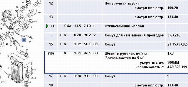

    Ищу номер шланга, идущего от отсекающего клапана 058 145 710 куда-то под впускной коллектор. Машина в подписи.

    Цитата Сообщение от tecro
    ещё одна попытка
    О! Оно, спасибо большое!
    под номером 16
    под номером 16
    Спасибо, похоже он. Правда иллюстрация не с моего двигателя, а в EXIST-e помочь не смогли.
    под номером 16
    VWPassatB5+/2002/AWT/1,8T/147hp/tiptronic/sedan
    почему не с твоего?
    1.8 AWT и AWM моторы
