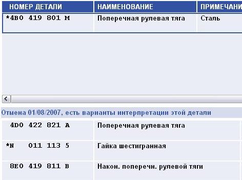

    мне на диагностике сказали что рулевая тяга под замену, а сегодня я узнал что их там 2, так вот как поступить? купить одну или сразу две??
    Добавлено спустя 11 минут 14 секунд:
    4B0 419 801 M а что вот это за деталька по каталогу вроде тоже рулевая тяга
    она самая

    я разобрался у 4B0 419 801 M идет вместе с наконечником, а 4D0422821A просто тяга
