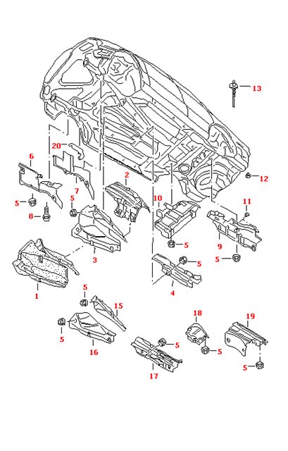

    Уважаемые одноклубники, подскажите пожалуста номерок:
    1) пыльник, который находится в передней арке, и закрывает моторный отсек.Находится прямо за колесом над приводом.Пластмассовый. Крепится на двух защелках. если можно и правый и левый.
    2)Заглушки в пороги в места установки домкрата. ( старый хозяин просто заклеил квадратными пластмасками.)
    3) Пластмасовые ручки дверей, в салоне. а то у меня затертые какие то.(левые правые)
    4) Корпус блока кнопок стеклоподьемников и ручки,водительской двеи.
    Буду очень благодарен. Собирась в отпуск к вам, буду патрашить ваши разборки.
    передние :
    левая - 3ВО 853 917 (некрашеная), 3ВО 853 917 В41 - черный сатин
    правая- 3ВО 853 918 (некрашеная), 3ВО 853 918 В41 - черный сатин

    Ручки черные,электростеклоподьемники 4(все). Подсветка красная. А еще номер пыльника можно?Он на лонжерон крепится.
    ну вот смотри - какой пыльник?
