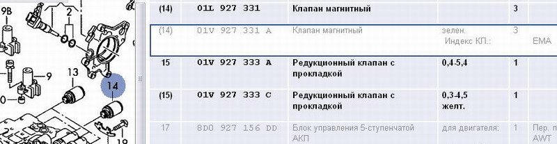

    Добрый вечер подскажите номер вот этого вот электромагнитного клапана "Электромагнитный клапан 7-N94"
    так у тебя ЕТКА есть, что не посмотришь?

    18.02.2008

    иллюстрация 927-60

    Спасибо, только что откопал и сам этот рисунок , но какой номер на этом рисунке нужный мне клапан. (Электромагнитный клапан 7-N94)

    с помощью етки эльзы и информации семинара пришел к выводу, что тебе нужна деталь под номером 14, 01V927331A

    Спасибо, у меня эльза с 3.52 (10Гб) только сегодня докачается, поэтому испытывал определенные трудности. А как на счет друго клапана, котороый в ЕТКА (14) и 17,5ММ зелен.?
    А как на счет друго клапана, котроый в ЕТКА (14) и 17,5ММ зелен.?
    Может посмотришь какой у тебя стоит?

    Если я посмотрю какой у мну стоит датчик, то придется ставить на прикол машину на минимум 9 дней (как то не очень охото сливать изаливать масло в коробку по несколько раз ), раньше ни один из датчиков не купить (только через exist).
    Может в ELSA есть упоминание про эти датчики, на каком типе коробке применяется каждый из них?
    в эльзе не нашел, но на моей так

    У меня ЕТКА7 обновление 714. В ней так...
    Да дело не в обновлении, а модельном годе машины, именно на мой вин (год машины 2002) пробивается 01L

    Хоккей, убедил. Еще с манагером в exist уточнюсь и заказываю клапанок. Спасибо за совет.
