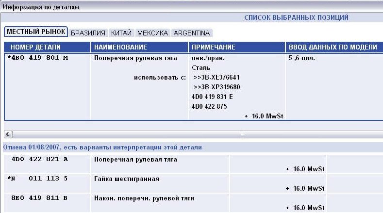

    Добрый день, подскажите пожалуйста номерок рулевой тяги без наконечника, а то в Экзисте чето найти немогу, только в сборе выдает.
    VIN : WVWGC63BXXE357804
    Заренее благодарен.
  5. #2905
    13.01.2007
    11,812
    Получено: 238
    Отправлено: 60
    4D0422821A
  6. #2906
    12.02.2008
    Россия, Тюмень
    Спасибо.
    Начал цену в Екзисте смотреть, а в оригинале этот номер для Ауди начиная с 2000 года. Чето нестыковка или все нормально забить на это?
    Это тебя успокоит?

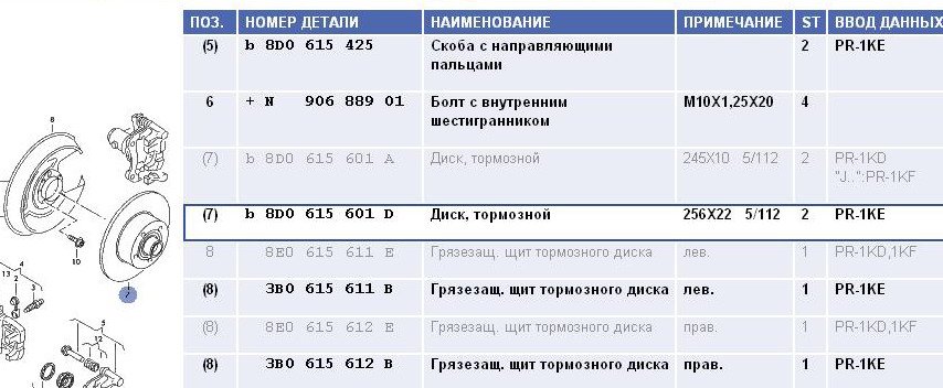

    подскажите номер (или размер) тормозных дисков на заднюю ось wvwzzz3bz1p281357
  10. #2910
    13.01.2007
    11,812
    Получено: 238
    Отправлено: 60
    8D0615601D (256x22)

    tecro, помоги разобраться... на экзисте и в др. каталогах пишут http://www.elcats.ru/vw/scheme.asp?m...5&pid=58A0193C, что размер диска 245на10... в магазинах в которые звонил вообще тупят когда слышат про этот мотор)

    PashafromRussia
    я тебе написал
    Цитата Сообщение от tecro
    8D0615601D (256x22)
    это етка дает по твоему вин-номеру то, что установлено с завода, так что заказывай и не парся
    вот тебе подтверждение:
