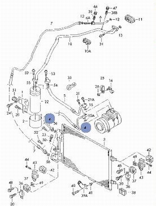

    Привет
    Вот что нужно (*
    Колхозили мне крепление подкрылка правого, и саморезами на*рен прикпутили к бамперу - и проткнули шланг от кондишена (их там два..)
    подскажи номерки их (нужен один - по схеме выбиру какой, так не скажешь - тот который понизу идет..)
    + подскажите номерки саморезов и обратной части (тех что подкрылок крепят. больше номер обратной части нужны..)
    вот такая жесть...
    Я так понял менять надо целиком шланг с трубкой?
    что еще прикупить при замены трубки?
    Брать только оригинал? что в комплект идет с оригиналом (сказали что там не просто трубка а чтото еще идет с оригиналом)...
    Если поняли ответьте пожалуйста!
    Спасибо!
    Выбирай
    Шланги кондиционера: №4 3B0260701B, №5 3B0260707B, №7 3B1260710A
    Сказывается мне что номер 5, подробно буду смотреть...
