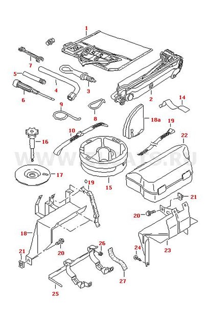

  3. #2643
    13.01.2007
    11,812
    Получено: 238
    Отправлено: 60
