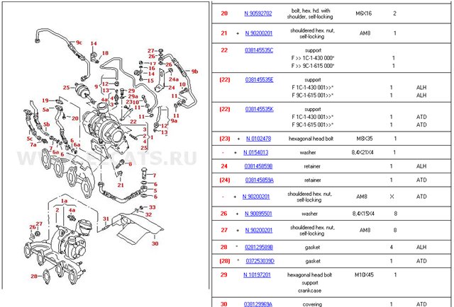

    помогите плиз, немогу зайти на elcats, доступ только для гос-в СНГ
    нужен номер запчасти "клапан wastegate" (не знаю как он по-русски называется) для 99го Beetle 1.9tdi , тот что к турбине крепится, с соском для ваакумной трубки, диафрагмой и штырем, который турбу открывает...
    о! вот этот:
    http://cgi.ebay.com/ebaymotors/99-03-vw ... enameZWDVW
    у нас по этке, проходит как неотьемлемая часть турбины, но это ж бред
  10. #2330

    на Passat его номер 028 145 716 C, а на Beetle тоже самое что и у тебя, только с турбиной
    А что, номерок с клапана нельзя срисовать?

    А код двигателя какой?
  13. #2333
    13.04.2005
    22,541
    Получено: 14
    так же...
    бред...но так и есть... в elcats он тоже не идет отдельно...(хотя и нарисован..как и в ЕТКА...)
    (вот тебе скрин Элкатса...)

    попробовал по нашей (us version) этке пробить, говорит нет такого номера
  15. #2335
    13.04.2005
    22,541
    Получено: 14
    да - на Пассаты дизеля он есть... ( на Биттлов - нету... )
  16. #2336
    Touareg Аватар для FGCasper
    28.10.2004
    2,184
    Получено: 39
    Отправлено: 6
    tecro
    ALH
  17. #2337
    13.04.2005
    22,541
    Получено: 14
    ALH
    смотри картинку выше...увы...
    (нет их отдельно...по каталогам...ни для ALH, ни для ATD....)
