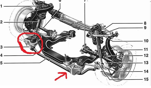

    Ребята, помогите найти номерок консоли крепления двигателя (крепится к ланжерону, а к ней подушка двигателя и серьга поперечены), правая сторона
    вин - VIN : WVWZZZ3BZWP268309
    На картинке она в кружке. А стрелкой таже, только левая
    B5 1.8T,AEB, МКПП, 98
    8E0 199 352D правая
  11. #2271
    07.01.2008
    Россия,Омск
    248
    tecro
    спасибо дружище!!!
