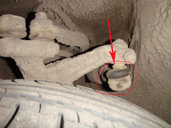

    Добрый вечер! Подскажите плиз что это за з\ч? Рулевой наконечник...
  11. #2131
    Цитата Сообщение от Luna
    Рулевой наконечник
    Он самый...
  12. #2132
    13.06.2006
    Мск
    7,660
    Получено: 2,321
    Отправлено: 999
    COOLLER
    Большое гранд мерси!
