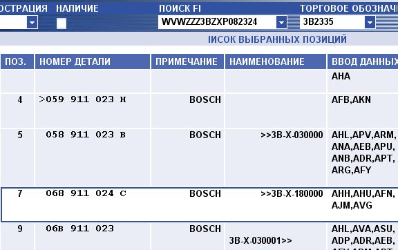

    Простите конечно,но этот номер я должен произнести в магазине и мне дадут именно мой бендикс?Я так понимаю что это номер оригинала?
    SORENTO, просто SORENTO...
  2. #2002
    Модератор Аватар для madbull
    24.11.2006
    Россия, Дубна
    29,811
    Получено: 9,504
    Отправлено: 10,539
    arseni1
    да не обязательно, достаточно в магазине рассказать про свою машину, вин, мотор... тут вроде как кто сам заказывает спрашивают номера, но можешь и номер сказать, тока его все-равно в бош бдут переводить

    Вот вопрос-то.В магазине причем не в одном,утверждают что на Бошевский стартер до 10 разных бендиксов подходит
    Что нужно знать номер стартера.А хочеться своим ходом заехать и купить тот самый бендикс.Как быть?
  13. #2013
    13.04.2005
    22,541
    Получено: 14
    правильно утверждают...но там только один бендикс устанавливался..

    Цитата Сообщение от 1967s
    ты дал ВИН - ребята посмотрели установленный стартер и дали номер соответствующего бендикса, на твоей машине - исходя из ВИН-а...едь и покупай..
    до 2001 года не пробешь , нужен хотя бы номер стартера

    1 006 209 619 вот бошевский номер бендикса, он шел на все TDI... если только на машине не менялся стартер

    madbull
    +1 точно..сейчас посмотрел ещё раз - ТОЛЬКО один номер...

  20. #2020
    22.02.2007
    371
    Минуточку......
    068 911 287 H....(номер ВАГ)
    - это не бендикс, а втягивающее реле!
    Бендикс называется 068 911 335H (По оригиналу)
