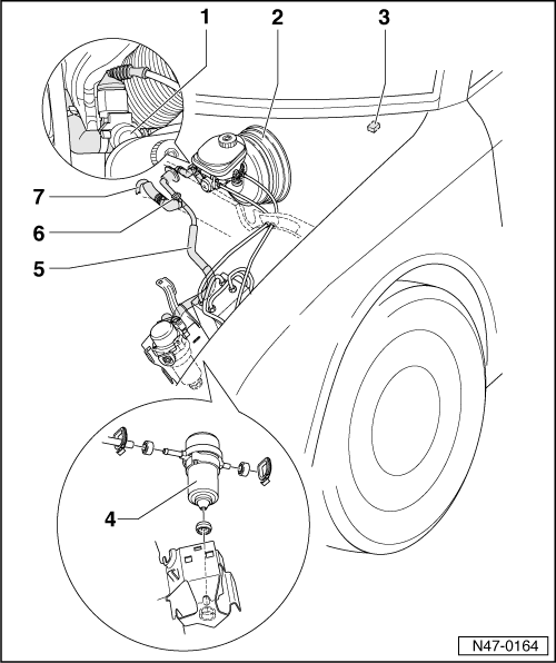

    по зонду - проверить проводку и провод подогрева...(с обеих сторон - и от датчика и от разъема) если всё в порядке - менять сам зонд...

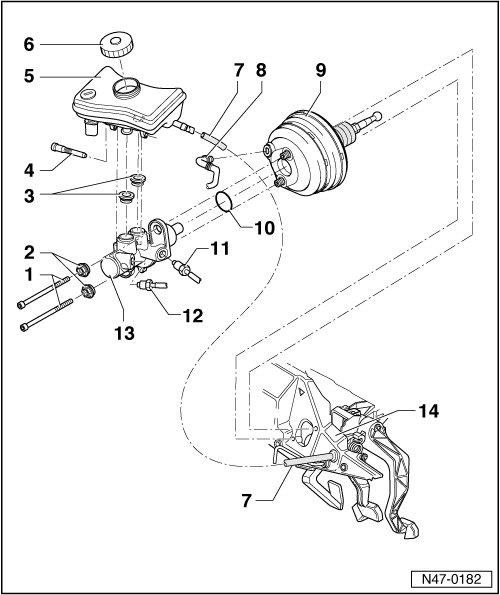

    по усилителю - проверять целостность трубок на него...если целые - снимать сам усилитель и смотреть что там - часто в "банку" засасывает воду...особенно если в аккумуляторном отсеке забиты дренажные отверстия и вода оттуда не уходит...
    если там вода - она обычно выливается и там как повезет...если мембрана целая - ставить обратно и ездить дальше..
    второе - проверить ваккуумный насос (стоит под крышечкой рядом с бачком ГУРа...слева)
    может быть обратный клапан шалит (номер 6)...и тд...
    самому там делать нечего - нужно ехать в толковое место, где знают, как это всё работает и ломается...
    усилитель :
    насос :
