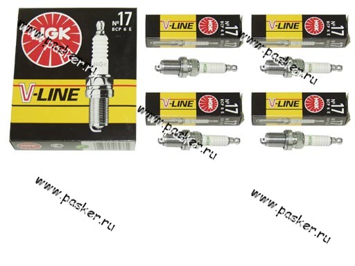

    ладно свечи, а значит что щас везде так закакано? цилиндры, поршня, турбина, кат.... но я думаю если жор на хх не будет рости, то должно быть всё ок?
    Добавлено спустя 1 минуту 16 секунд:
    свечи я замочил, может отойдут...
    а те свечи что щас поставил по 95 рублей? это не сильно плохо?
    Смотря как мотору это понравится...Если BERU 3х контактные - то всё ОК
    неа. не беру...
    Добавлено спустя 1 минуту 20 секунд:
    V-Line № 17, BCP6E
    Свеча зажигания с V-образной засечкой на центральном электроде. Патент № DE 2922 305 C2
    Для автомобилей: Alfa Romeo, Citroen, Lada, Mercedes, Nissan, Oka, Peugeot, Renault, Rover, Skoda, Ssangyong, Tatra
    Обеспечивает оптимальное воспламенение воздушно-топливной смеси;
    Снижает расход топлива;
    Способствует большей мощности двигателя;
    Качество первой комплектации
