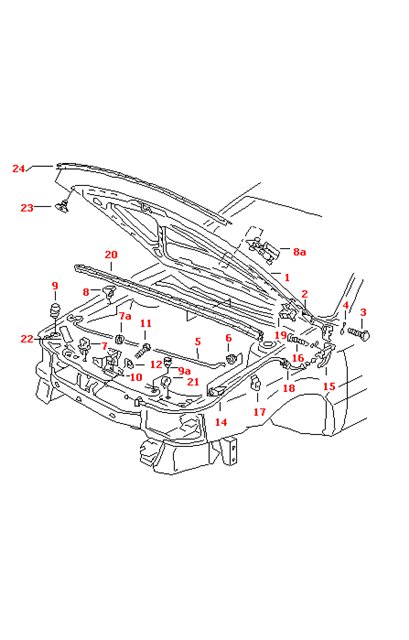

    если нет дополнительных замков на капот - тогда вероятные причины:
    растянулся тросик
    тросик лопнул..(проложен в левом крыле )
    Каким образом можно добраться до него?
    снять пластиковый локер крыла...(то, что изнутри колесной арки идет)
