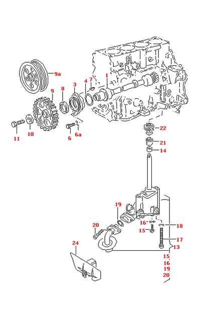

    Добрый вечер господа ,я уже задовал этот вопрос но хочю уточнить,при замене грм на АЕВ мне написали что надо менять четыре сальника,2на распредвалы 1на коленвал ,а теперь вопрос четвертый сальник на чем менять надо и если можно его номерок

    четвертый сальник на АЕВ- это сальник промежуточного вала (привод масляного насоса)
    068103085E
    на картинке - номер 8...
