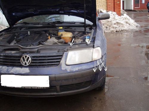

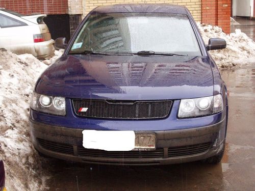

    итак наконец добрался до компа.. вот мини отчетик.. так сказать....
    приступил я к ним еще в пятницу...
    взял силикон и промазал поворотники т.к сделаны они сказать хреноватенько.., то есть стеклышко к фаре прилегает не плотно..
    причем как на поворотниках так и на самих фавах.. но я пока промазал только поворотники.. но об этом чуть дальше...
    сама процедура замены оказалась не сложной...

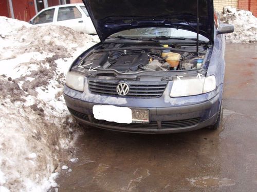

    вот что было с утра...
    1) для начала нужно открутить 4 винтика они показаны стрелочками..
    2) потом аккурантненько вынул поворотники они вынимаються просто достаточно отсоеденить держатель..
    3) напомню с левой стороны нужно снять воздуховод турбины и патрубки для удобной замены фары делаеться это так же просто там всего 2 винтика... так что описывать подробно не буду..
    4) затем откручиваться 3 винт который был спрятан за поворотником он большой вы его не пропустите..
    вуаля и фара вынимаеться...
    работы в общем мин на 10 с каждой фарой если не спеша...
    новые фары вставляються в обратном порядке... сначало фару а потом поворотник..
    сразу напомню что в глазках 2 лампочки Н7, а в обычной только одна, так что думайте возможно придеться еще докупать..

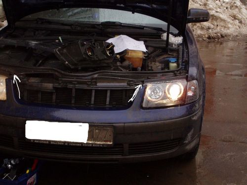

    вот так смотриться одна фара...
    5) затем я снял решетку радиатора старую.. отвинтив 2 винта по краям на фотке ...+ еще она держиться на пласмассовых защелках..
    3 снизу и 4 сверху...
    снять очень просто + еще к новой решетке в комплекте шла полная инструкция как менять с картинками так что эту процедуру подробно описывать не буду.. кому надо очень инструкция осталась..
    6) затем заменил аналогичным образом другую фару...
    7) оговорюсь сразу у меня были только 2 лампочки Н7 я их воткнул в ближний свет на фотки внизу как раз они..

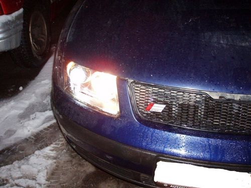

    вот что в итоге вышло...
    8) итак после часа работы фары я все таки собрал.. как раз зараза начался дождь (в субботу утром для москвичей кто помнит) и надо было ехать на работу собрал только с ближнем светом...
    9) пока был день ломал голову что делать с дальним светом....
    покупать еще один Филипс блю вижон не хотелось.. т.к думал о ксеноне..
    10) в итоге было отзвонено Санычу за что ему большой респект и приобретен его ксенон... 5000 кельвинов с лампочками Н7
    заодно спасибо за поздний прием т.к приобретать я поехал после работы часиков этак в 11 вечера...
    Итак часть 2 дружим наши глазки с ксеноном...
    1) ставить ксенон я стал в воскресенье... уже к обеду предварительно разгребя гараж от отечественноно автопрома брата и папы... для чего пришлось поколдовать с лопатой пол часика, и над машинами еще столько-же братова 14 завелась только мин через 20 , че то у него там с аккумулятором проблемы... через неделю стояния на морозе садиться напрочь... ну а папину просто выгнал на улицу благо ВАЗ 21111 за зиму не умер и бодренько завелся..
    2) для установки ксенона мне потребовались 2 -х сторонний скотч и ножик вот собственно и вссе...
    бодренько продырявив 4 дырочки в каждой заглушке вывел ксенон наружу и запихнул лампочки в ближнюю линзу а филипс соответственно переставил в рефлектор..
    работы хочу сказать мин на 40-час еще этак если не спеша.. и с толком...
    вот собственно и все...

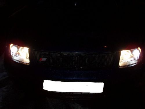

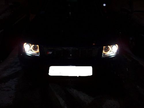

    ниже фотки с уже установленным ксеноном.. ставил ксен после вечернего юзанья филипса в линзе на ближнем...
    ксенон светит ярче честное слово...
    А тепрь всем внимание чего делать не стоит и чего бы я сам изменил.. тк сазать инструкция на будущее..!!!!!!!
    1. Если будете ставить ксенон делайте все сразу так удобнее мне пришлось все 2 разбирать для установки ксенона...
    2. Решил для просушки запотевших фар их прогреть включив дальний свет и завесив их тряпочкой...
    работали они у меня так всего мин 20 после чего плассмассовое стекло начало плавиться правда запотевание исчезло.. после чего эксперемент был прекращен...
    скажу честно плассмасса это хрень не выдержит она нагрева дальнего всета... особенно у меня т.к омывателся у меня пока нет...
    в связи с чем было проработано решение о замене спастиковой части на стекло нормальное от оригинальной фары...
    стекло практически идентично.. так что думаю к лету все же купить 2 стеклышка и заменить ...
    3) мой совет для антизапотевания советую промазать фары хрошенько геметиком.. проверил на поворотниках отлично работает.. ну и для тех кто ставить будет берите срезу стекла вместо пластика .. на заводе он кроме защелок ни на чем не держиться так что его заменить на оригинальное стеклышко перед установкой и промазать дело часа... сбережете кучу времени... [-X
    особенно актуально думаю для тех у кого нет штатного омывателя....
    4)еще заметил одну весч.. после установки ксенона в ближний свет он стал заметно меньше греться... Саныч подтвердит смотрел фары еще до ксенона , фары даже на ближнен не нормально сильно грелись... а щас как положено еле теплые...
    вот собственно и все... кому будет особо интересно выложу завтра места установки блоков розжига..
    дерзайте тюнинг стоит того.. а мне моя ласточка стала гораздо больше нравиться..
