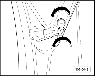

регулировки есть...открываешь капот - на форсунке снизу эксцентрик...его крутишь и ставишь как нужно...
Отверткой повернуть эксцентрик на форсунке в направлении -стрелки-, чтобы отрегулировать струю вверх.
Чтобы отрегулировать струю вниз, повернуть эксцентрик на форсунке против -стрелки-.
Изменить высоту разбрызгивания с помощью рычажка -1- вручную (вверх - вниз). вторая картинка

Все просто, они легко двигаются вверх-вниз руками. Там на торцевой грани есть пластмасовая "пимпочка" ее и передвигай
