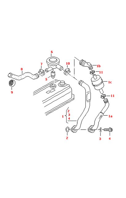

    не надо никого расспрашивать - замерзающие клапана вентиляции - это рядовой случай на ВАГовских моторах...
    Umberto31
    замерзает обычно вентиляция...
    в твоем случае на дизеле AFN (да и на бензиновых тоже) это легко при таком морозе бывает с клапаном регулировки
    потом он оттаивает и всё приходит в норму...
    на картинке - номер 6...
    когда он замерзает - повышенным давлением масло и выдавливает через щуп...

    ну вот и мозг появился!
    всё разъяснил!
    спец...

    Umberto31, 1967s прав!
    Просуши клапан вентиляции от воды и масло более морозостойкое заливай в морозы, например 0W.... Может лучше будет.

    Ну правильно. Я его снимал. В руках покрутил , подул в дырки (отверстия) и на место поставил. После этог все прошло. Понял!!! - Надо помыть,побрить, просушить. Спасибо мужики!

    Цитата Сообщение от Umberto31
    B-5 Variant 99г, 1,9TDI,
    Ты уверен,что авто 1999года?!Что на стеклах написано?!
    Сапун замерзал до 99г.После его модернизировали...
    Норильск-Мытищи
    6,956
    Получено: 365
    Отправлено: 723
    Ну е мае!! Раскусили!!! Октябрь 98. А по паспорту 99.
    А потскажи , он взаимрзаменяемый? Я бы на разборке его поискал. Как он выглядит? Может номерок подскажите?
    Добавлено спустя 1 минуту 7 секунд:
    Или лучше фотку
