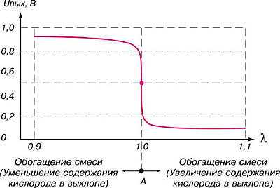

    Идеальный диапазон 0,3-0,6в.
    О бедной смеси говорит напряжение, варьирующееся между 0,1-0,3в.
    О богатой - 0,7-1,0 в.
    0,1-0,65в - imho, очень хорошо.
    При неработающем датчике , напряжение постоянное в районе 0,45 в.
    При работающем - постоянно колеблется вверх-вниз . Число этих колебаний на XX должно быть не меньше 30 в минуту.

    Особенностью циркониевого лямбда-зонда является то, что при малых отклонениях состава смеси от идеального напряжение на его выходе изменяется скачком в интервале 0,1 - 0,9 В
    alex_nv
    от себя могу добавить: график работы циркониевого датчика :
    итог - твой датчик работает совершенно исправно

    alex_nv, если не вдаваяться в подробности, то в графическом представлении в идеале ты будешь видеть достаточно ровную синусойду с амплитудой 0.4-0.7 вольта и частотой 0.5-0.7 Гц.
    Если синусойда становится корявой или спрямляется на отдельных участках - вот это уже повод задуматься.
