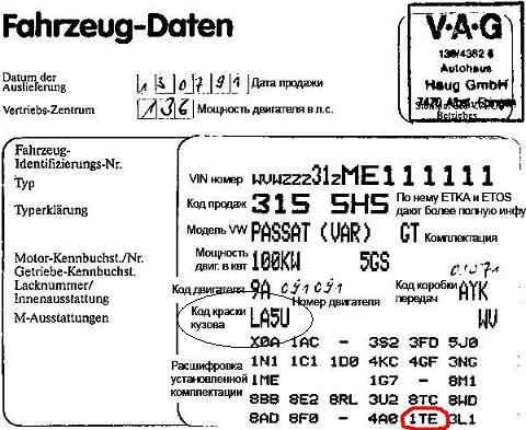

    и еще вопрос - как подбирается крышка под цвет кузова
    и где вообще узнать точный цвет машины?

    в выходные снимал лючок ...
    он с горловиной бензобака составляет одну часть.. ))
    думаю нужно брать машину и ездить по разборкам подбирать цвет
    а код краски можно найти на вклейке у запасного колеса

    Hipa
    крышка- одно целое с горловиной...
    цвет не подбирают - её красят...
    твой цвет "зашит" в ВИН...ещё в табличке с комплектацией в багажнике...

    про местонахождение цвета - тоже спасибо!
