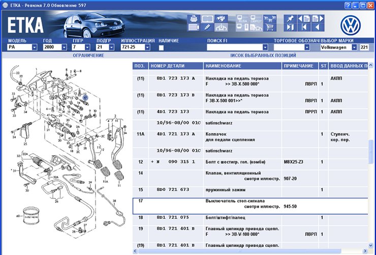

    Пособи! Где эта хрень копеечная на картинке? Или номер ейный

    Vladimir_B5APT
    привет...
    Цитата Сообщение от Vladimir_B5APT
    Brake Switch (F):
    это и есть датчик педали тормоза F...
    деталь копеечная - оригинал у дилера стоит рублей 300...
    я сейчас на чужом компе...нет ни ЭЛЬЗА ни ЕТКА, чтобы показать..
    чуть позже - минут через 30-40, покажу и номер дам...
    посмотрел у диагноста на компе в сервисной зоне...
    стоит этот датчик под педалью тормоза в самом верху педали...там где уже кронштейн крепления...
    а номерок дам, когда домой вернусь...

    итак - вот где он находится -
    вот его номер -
    4АО 945 515А - если у тебя педаль электронная (датчик 4-штекерный)
    443 945 515 - если педаль обычная и датчик 2-штекерный..

    Чубук
    Дима - там ДВА датчика...и мурзилка Василича описывает НЕ ТОТ датчик...
    тот, о котором речь здесь и который ВЛИЯЕТ на АКП - на фото у Василича - выше...черный такой...
