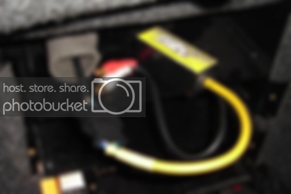

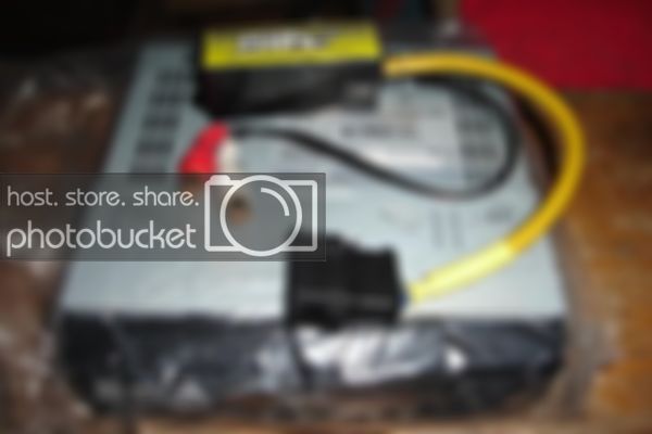

    "Голова" и переходник:
    Так подключаться хотел переходник:
    Он бывает и для подключения непосредственно к голове(вместо кабеля чейджера), но новый покупать 60-80$, а этот я нашел б/у за 30. Приспособил.

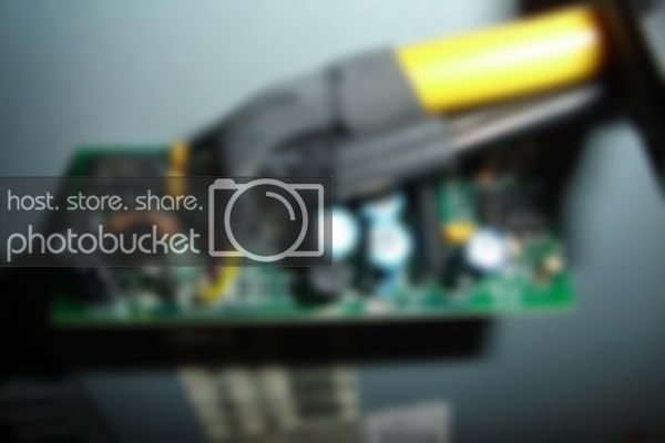

    Так он выглядит внутри:
    Сам бы навозился с программированием контроллера...

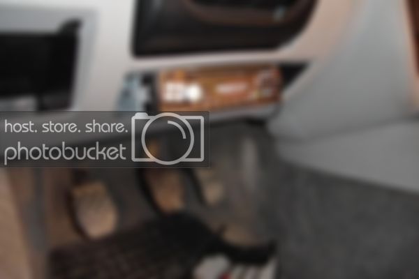

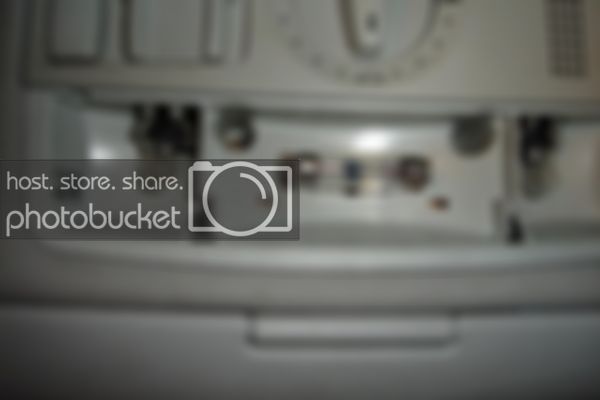

    Это планируемое место размещения:
    Железяки пришлось изготовить для извлечения штатной головы:
    Вот такой принцип извлечения головы:
    "Всадник без головы" :

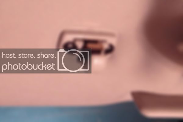

    Открутил два винта крепления плафона(не хотелось заломать потолок, пришлось все мешающее открутить):
    (козыречек за зеркалом так же открутил, на фото не показано)
    Отвинтил держатель козырька и ослабил крепление козырка тоже:

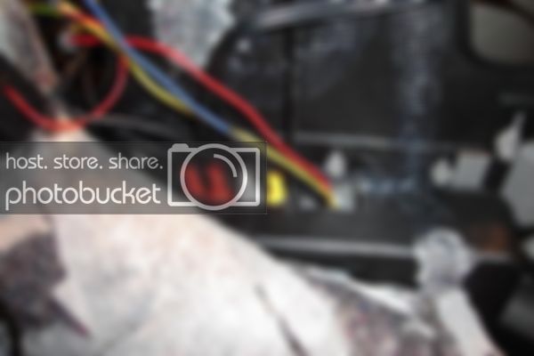

    Обрезал разъем от переходника и подпаялся к соответствующим проводам на разьеме выхода-входа на чейнджер:

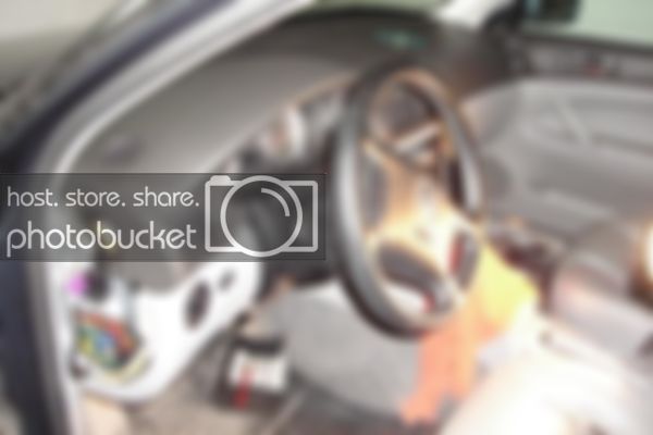

    Снял подрулевую обшивку(три винта(или два?), и два под крышкой предохранителей, вытягиваем на себя). В торце кармана прорезал окошки под провода:

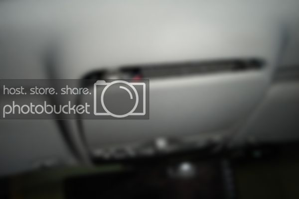

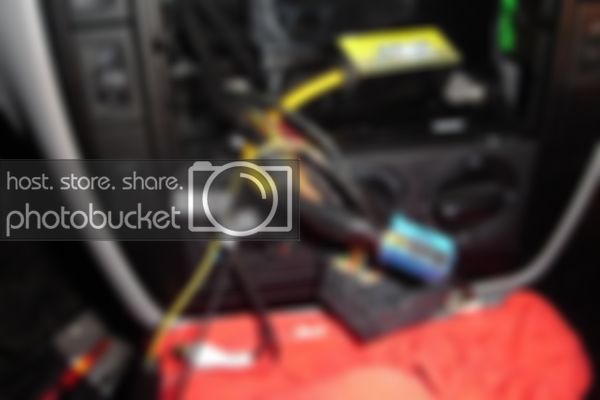

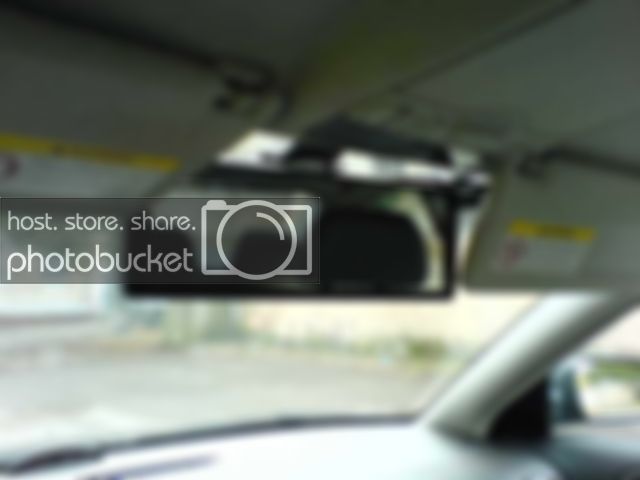

    Вставляем, все соединяем(звук к звуку, видео к видео, питание к питанию), собираем, получаем:
    Сначала думал закрыть чем края(карман шире головы), но потом посмотрел, что в глаза не бросается и забил...
    Вот так почти "вид через окно". Вроде ничего в глаза не бросается:
    Да, расположено не сильно эргономично, зато дешево и практично. Можно все снять без проблем в случае чего и ничего не будет испорчено безвозвратно. Единственное неудобство - загрузка дисков. Но на DVD входит столько mp3 , что раз в неделю поменять диск гораздо менее напряжно чем диски в магазине чейнджера.

    Fast, как зеркало-монитор? не маленькое? скока дюймов? собираюсь себе такое взять...

    7 дюймов непосредственно экран монитора. Все зеркало в полтора раза больше. Но в яркий солнечный день видно, честно говоря могло бы быть и лучше. А как зеркало - отлично.
