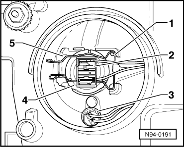

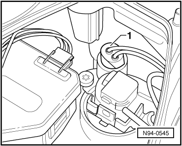

    хотя - варианта всего два (если фары штатно без ксенона)
    1. Замена лампы стояночных огней
    Снятие:
    – Выключить зажигание и все потребители электроэнергии, извлечь ключ зажигания.
    – Снять большой колпак на задней стороне фары.
    – Извлечь цоколь -3- с лампой накаливания на соединительном разъеме из отражателя.
    – Извлечь лампу из патрона.
    Установка:
    ИнструкцияПри установке не касаться стеклянной колбы лампы.
    – Вставить новую лампу.
    – После замены лампы патрон вместе с лампой вставить в отражатель, нажав на него до упора.
    – В отверстие задней части корпуса фары установить крышку.
    – Проверить работу фары.
    2. Замена лампы стояночных огней
    Снятие:
    – Извлечь цоколь -1- с лампой накаливания на соединительном разъеме из отражателя.
    Установка:
