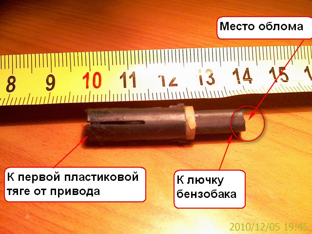

  10. #90
    15.05.2009
    Россия, Кемерово
    78
    Вчера сломал механизм лючка бензобака. история обычная: мороз, бензина ноль, гараж далеко.
    Открыл обшивку: тяга ходитсвободно, электропривод работает а крышка не открывается. Крышка не примерзла т.к. свободный ход (в пределах защелки) имеется. Поддел отверткой, открылась. приехал в гараж снял привод. Отломана последняя (от привода) пластиковая трубка. Я так понимаю это защелка? Как она называется?
    Размыкающая штанга 3В0 959 789 или гильза направляющая 3В0 809 931?
    Можно-ли востановить своими силами, кто подкинет эскиз с размерами?
    http://s45.radikal.ru/i107/1012/49/44cdb4d293ef.jpg
