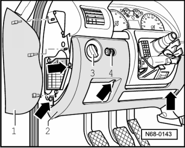

    У меня VW Passat B5 GP 2001г.
    Где расположен блок предохранителей. Что бы долго не искать подскажите где он находится?
    13.04.2005
    22,541
    Получено: 14
    mICr
    в ЛЕВОМ торце приборной панели...
    открываешь водительскую дверь и поддеваешь чем-нибудь крышку (номер 1) торца панели...
    за ней - блок предохранителей...

    Местоположение реле: 5 и 6 гнездо, номер:
    1)Если датчика дождя нет: 377 или 378 или 603
    2)Если датчик дождя есть: 192
    Выглядит это так:
    Вот та большая коробочка, что справа внизу и есть наше реле (377)
    04/AWT/GFY
    15.06.2007
    Россия, Мытищи
    7,758
    Получено: 17
    и это все в торце???
    GT Avalanche + SEBA FR1 летом
    18.11.2005
    Съебёж, Эта Страна
    9,313
    Получено: 12
    penguin83
    Нет, для этого надо снять обшивку №2 (см. картинку 1967's).Под №1 это только предохранители.
