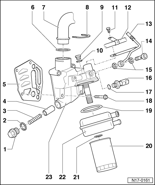

    Ребята привет!! БЕДАА!!!!
    С утра завел машину,все ок,2 минуты движог работал ровно, а потом чето забульколо!!!!
    Посмотрел под машину, а там лужа масла
    сразу заглушил!!
    Течет где то возле масл.фильтра! Что это ХЕЛП!!!!
    P.S неделю назад менял масло, залил Castrol 10w40!
    вероятнее всего - течет прокладка маслоохладителя...

    либо из-под фильтра, либо прокладка маслоохладителя....
    Вытекло так быстро!!!!!! Там какая дырень должна быть!!

    смотреть надо, конешно...но в районе масляного фильтра только это место может дать течь...

    1967s Или сам фильтр лопнул
    Фильтр сухой........ [-X

    Ramz Тогда действительно уплотнительное кольцо или прокладка кронштейна ...
    [-X У меня пробивало датчик давления масла, за 2 дня, при пробеге около 30 км., больше литра выгнало

    Было у меня такое в прошлом году на 1.8Т АЕВ.. Масло ушло через прокладку маслоохладителя.. На эвакуаторе на сервис + час работы.. Посмотрел на извлеченную прокладку - ужас - хрупкая пластмасса.. А в морозы чаще у кого-нибудь через что-нибудь масло давит..

    Это теплообменник, у меня такое было с месяц назад, колечко пришлось поменять.
    Точно так и есть!!! она была как деревянная, ломалась в руках!
    Оригинал - это тонкая аллюминевая пластина залитая в резину, но ни как не пластмасса [-X
