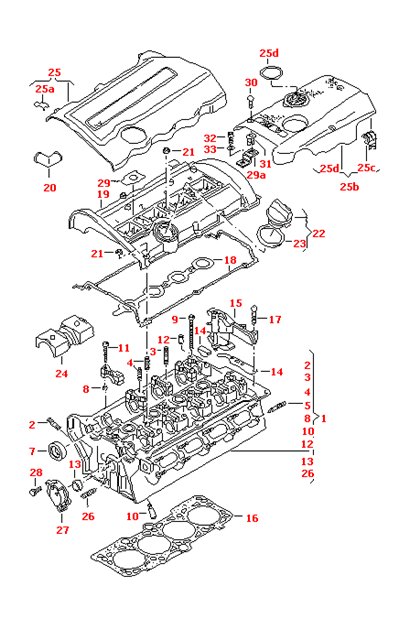

    Цитата Сообщение от MEX
    напишите что там за кольцо резиновое и не может из за него масло стекать из натяжителя когда двиг. не работает.
    это та самая прокладка натяжителя..с полукольцом
    на картинке - номер 14..(справа и слева от натяжителя)
    не может...масло из ГБЦ (и натяжителя соответственно) стекает при неисправном обратном клапане держателя маслоохладителя...(насколько я помню - полгодика назад мы про это уже говорили)

    Цитата Сообщение от 1967s
    ...(понятия "резиновое полукольцо" там нет и в помине...)
    Ты не совсем прав , присмотрись на рисунке под номером 14 есть две детали, так вот вторая - это и есть резиновое полукольцо( вернее полукруг) и оно находится под металлической прокладкой.
  14. #34
    13.04.2005
    22,541
    Получено: 14
    Aleks73
    точно...
    сам же менял год назад на Пассате...и подзабыл...приношу извинения за неточность...поправил...
