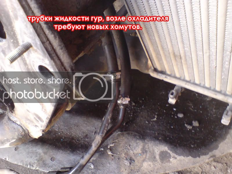

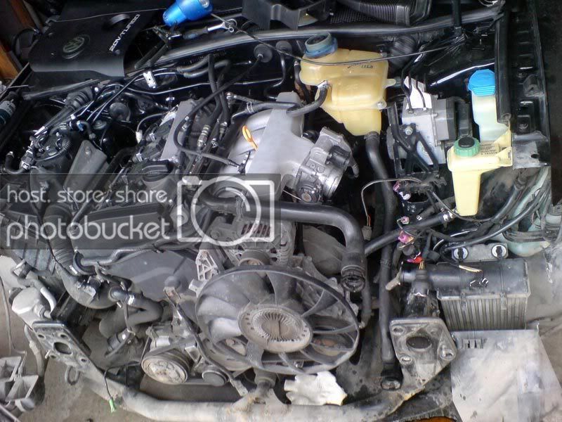

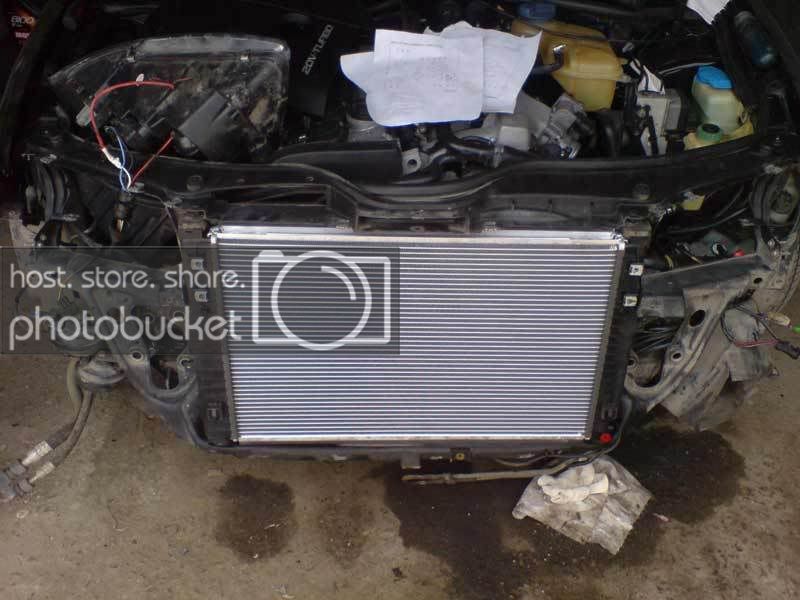

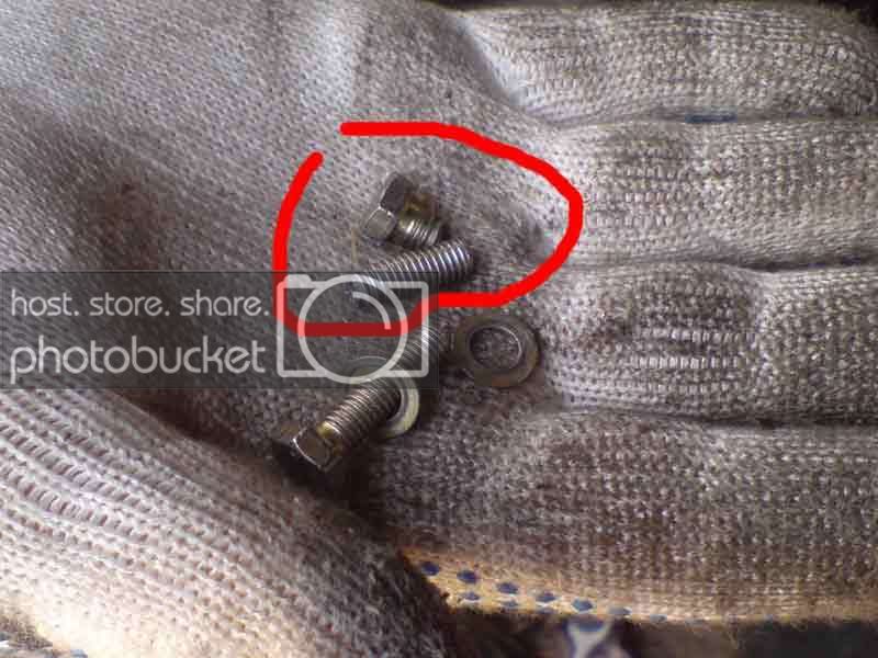

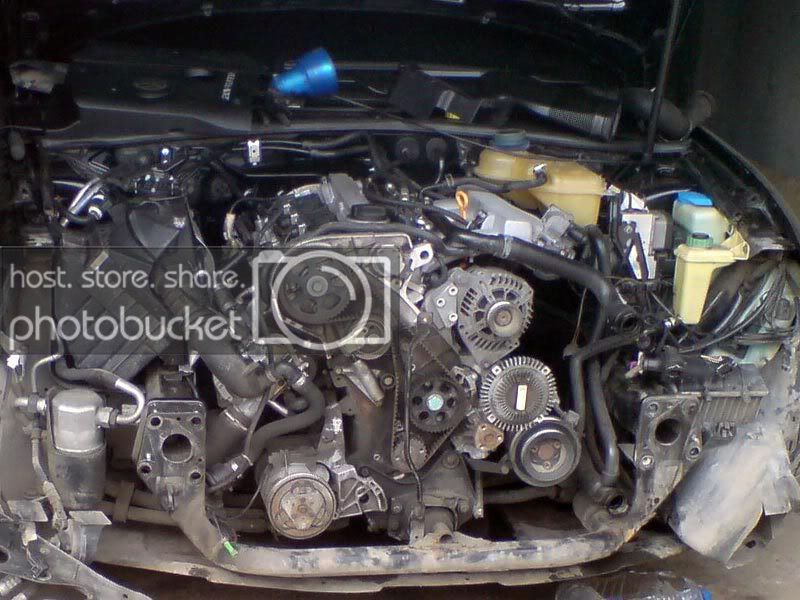

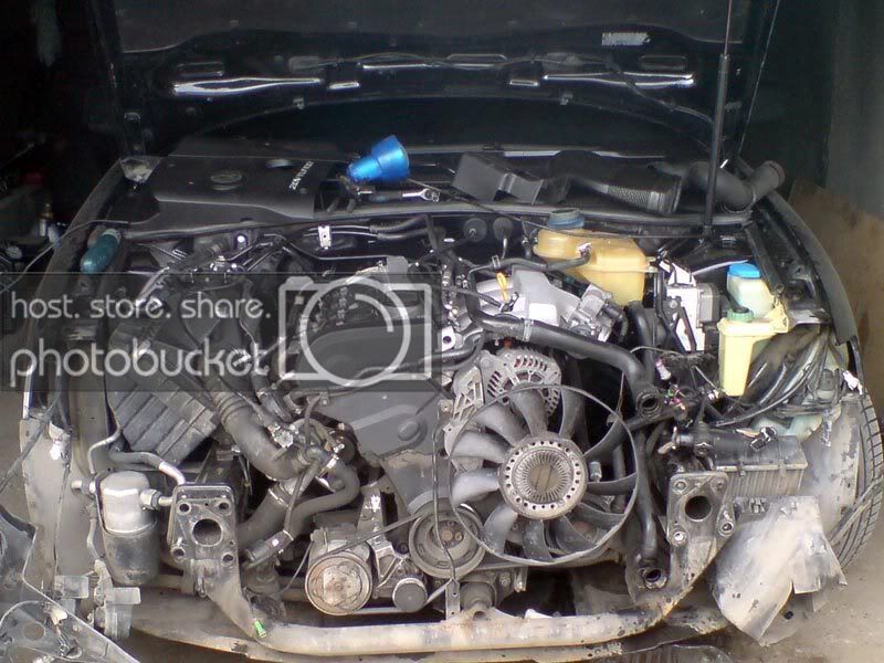

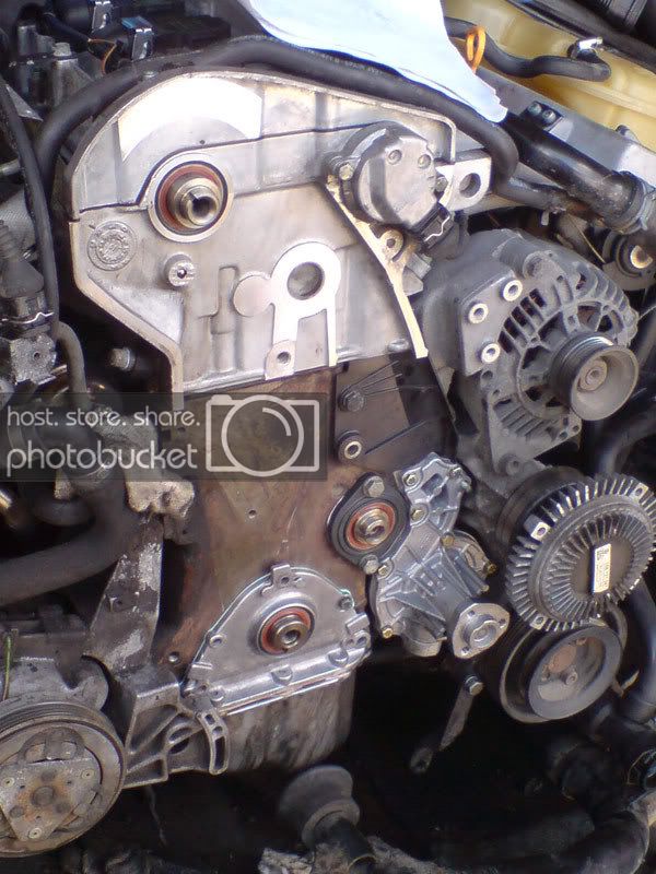

    В субботу вместо "общей" состоялась наша "маленькая" встреча любителей В5... где большей частью руками Bazarov-а и немного моими был поменян ремень ГРМ. По времени заняло часов 7, но работа была проделана очень аккуратно
    На моём веку ремень второй. Пробег щас 228000 км, прошлая замена была на 148000 км. Внешнее состояние ремня было нормальное. Остальные ремни менялись предположительно 100 000 км назад и имели сильно потресканый вид.
    Сальники КВ и вспомогательной шестерни сильно текли.
    Их криминала был только сломавшийся оригинальный болт крышки помпы, но нас счастье обломок удалось выкрутить.. болтики идентичны такимже болтикам Bazarov-а но на пакете не было наклейки оригинала.. покупались в vw-shop. Несколько (!) болтков не хотели закручиваться с "детским" моментом 10нМ
    и начинали сворачиваться..
    Из охлаждения были установлены новый радиатор, крышка помпы, термостат. На радиаторы соты ОБЫЧНЫЕ не мелкие. Радиатор Behr Hella..правда мне сказали что это старая партия..
    из запчастей только то что описано выше в этой теме.. (2Bazarov прокладка передней крышки видимо осталась в гараже т.к. по моим записям я её и заказывал и забирал).
    пригодятся ещё хомутики-стяжки, тряпки,
    2-3 баллона очистителя карбюратора, чтобы смывать грязь.
    двигатель я мыл и сверху он был чистый..но внизу грязь..ещё и сальники текли давно.
    Вобщем ещё раз хочу сказать СПАСИБО нашему товарищу Bazarov-у за аккуратность, опыт и своевременную помощь в этом нелегком деле !
    p.s. в 22.00 ехал по МКАДу 200кмч. Видимых проблем нет. тфу*3 раза
    Ну и чудненько!

    Axl
    наверное ты был не прав
    в прошлый раз я действительно так и сделал. отдал в чужие руки. после этого ещё долго и в несколько приемов почти полгода чинили последствия. плюс в данном случае я всё видел своими глазами -то куда обычно не подлезть и всё почистил и поправил. каждый болт был затянут динамометрическим ключом по эльзе. короче однозначно ремонт был осуществлен с той любовью к железяке, которой ни в одном сервисе не отыщещь я надеюсь что потерянное время будет компенсировано нормальной работой аппарата
    насчет 2х нормочасов ты тоже не прав. 2 нормочаса это видимо замена ГРМ. но были и замена помпы и термостата и радиатора и всех сальников и ремней. это стоило бы дополнительных средств и времени.
    если разобрать морду - снять,вынуть грм и воткнуть новый, собрать ..наверное уложились и 2 часа бы. но это гонка отнюдь не за качеством.
