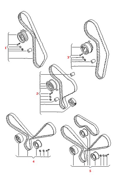

    Цитата Сообщение от DNF
    разве что это тот мелкий что на натяжителе стоит, тогда не надо будет.
    нет...есть ролик натяжителя...а есть - ещё один - обводной...
    вот рисунок комплекта ГРМ...на AWM - номер 1..
    так вот - большой ролик - это ролик натяжителя...а маленький - это обводной...
    03.02.2007
    США
    245
    1967s: Спасибо! он похоже тут уже есть (на самом нятяжителе)
    так что даже отдельно и не надо покупать
