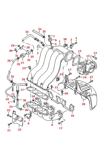

Ребята подскажите можно ли самому почистить дросель, если да то каким образом и где он находится, какой ход действий....хочу сделать сам так в нашем регионе сервиса толкового нет руки у всех кривые....давича один мой знакомый на А6 поехал форсунки чистить....так теперь у него машина еле едет....в общем помогите чайнику советом господа если это возможно, машинка у меня Гольф 4, движок AQY 2л...![]()

Описание классное, жаль движок не мой:-(, я даже не знаю где у меня ДЗ находится:$

по коллектору посмотри... от него -> коллектор![]()

MADMAXAKTAU
нет проблем...как делать - уже прочитал - все одинаково для любой ДЗ..![]()
где она - вот картинка...номер 15 - это и есть твоя ДЗ..
