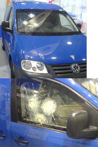

    Цитата Сообщение от Дмитрий Петровичев
    iNOT
    А можно вместо веселых картинок что-нибудь по делу? Схемку какую? Идею?
    А собственно это и есть по делу. Это тот самый беспроигрышный вариант защиты машины от злоумышлеников (круглосуточно находиться рядом с авто и стрелять ). И не надейтесь, что при вашем появлении что-то изменится, я бы даже сказал, что это опасно. Могут и ножичком пырнуть, а могут ,как было с моим знакомым, и пойти на вас с монтировкой.
    А над схемками и идеями бьются не первый год лучшие умы. И не менее толковые головы придумывают, как их обойти.
    Вот прошла в Крокус-экспо выставка "Технологии безопасности". И я очень много потратил времени на общение с представителями разных фирм в поисках "схемок и идей". И идеальной 100% идеи нет. Есть дорогие и дешевые решения, идеального нет. Пока что надо переварить информацию, возможно что-то и прийдет в голову.
    ....хотя есть один неплохой вариант - бронированый самоблокирующийся Фольксваген:
    Если серьезно, чтобы найти какое-то свое оригинальное решение, помимо технических знаний по современным технологиям защиты надо знать:
    - четкую последовательную схему действий угонщиков (и сколько времени занимает та или иная операция);
    - и, естественно, устройство авто.
    Это все ИМХО.
