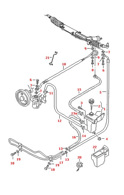

    Где посмотреть уровень жидкости в гидроусилителе? И чем чревата езда без жидкости ( у товарища жидкость "ушла", теперь гадает - если зальет жидкость, будет ли все нормально как прежде или нет?)?
    бачок - у левого крыла по ходу машины - с зеленой крышечкой...выкручиваешь - на крышке - мерный стержень - там и видно минимум/максимум
    вот - номер 1-2 и есть бачок с крышечкой и стержнем
    мерять - на прогретой РАБОТАЮЩЕЙ машине...
    без жидкости - очень быстро умрет насос ГУРа...
    если ушла жидкость - сначала найти куда...как правило - или в пыльники рейки через плохие сальники (проверить просто - снизу сжать пыльники - если раздутые и хлюпают - труба! рейку на замену)
    или через неплотности в соединении шлангов бачка (снизу)
