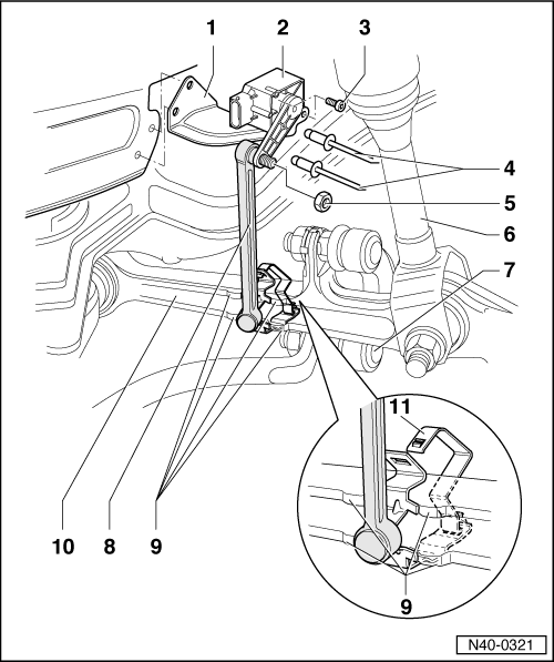

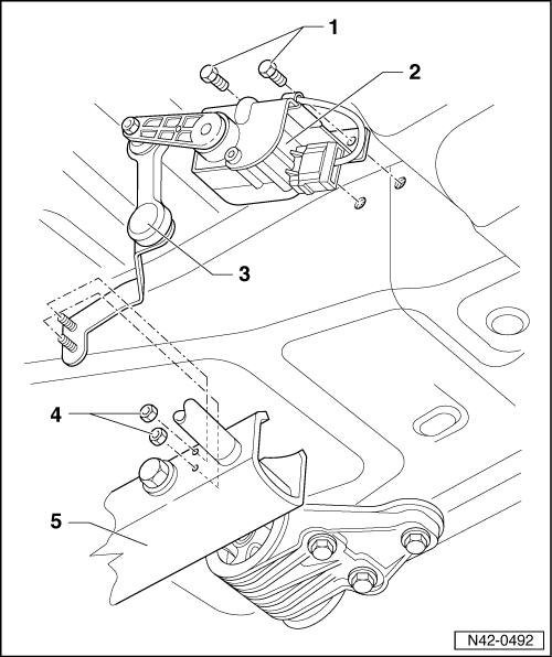

    если ксенон штатный, то стоят они спереди и сзади..нужны для передачи данных о сжатии/отбое подвески и динамического регулирования фар...
    сигнал от датчика идет на корректор...
    вот так выглядят и вот здесь стоят - (датчики - номер 2)
    передний
    задний -
